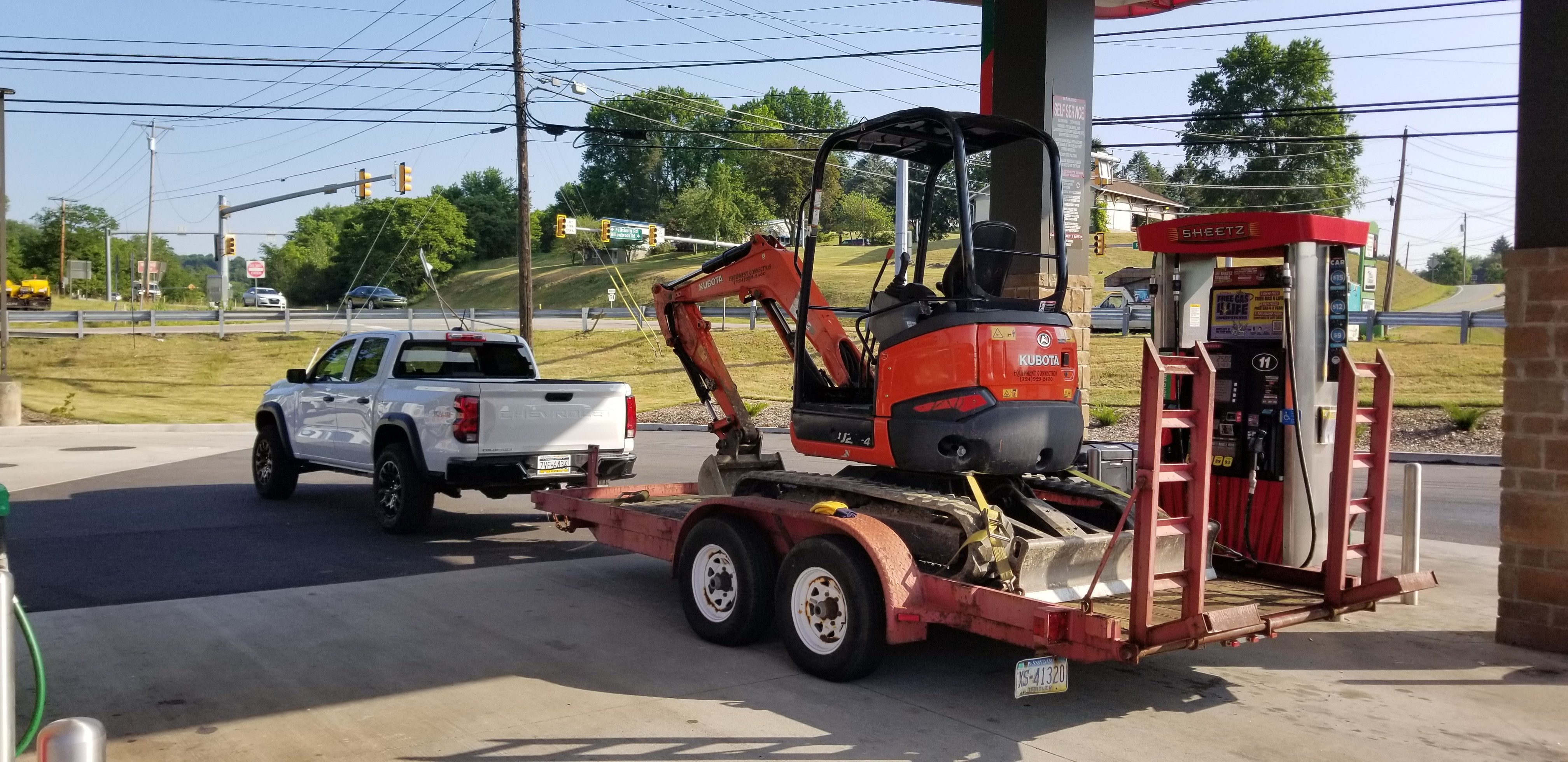

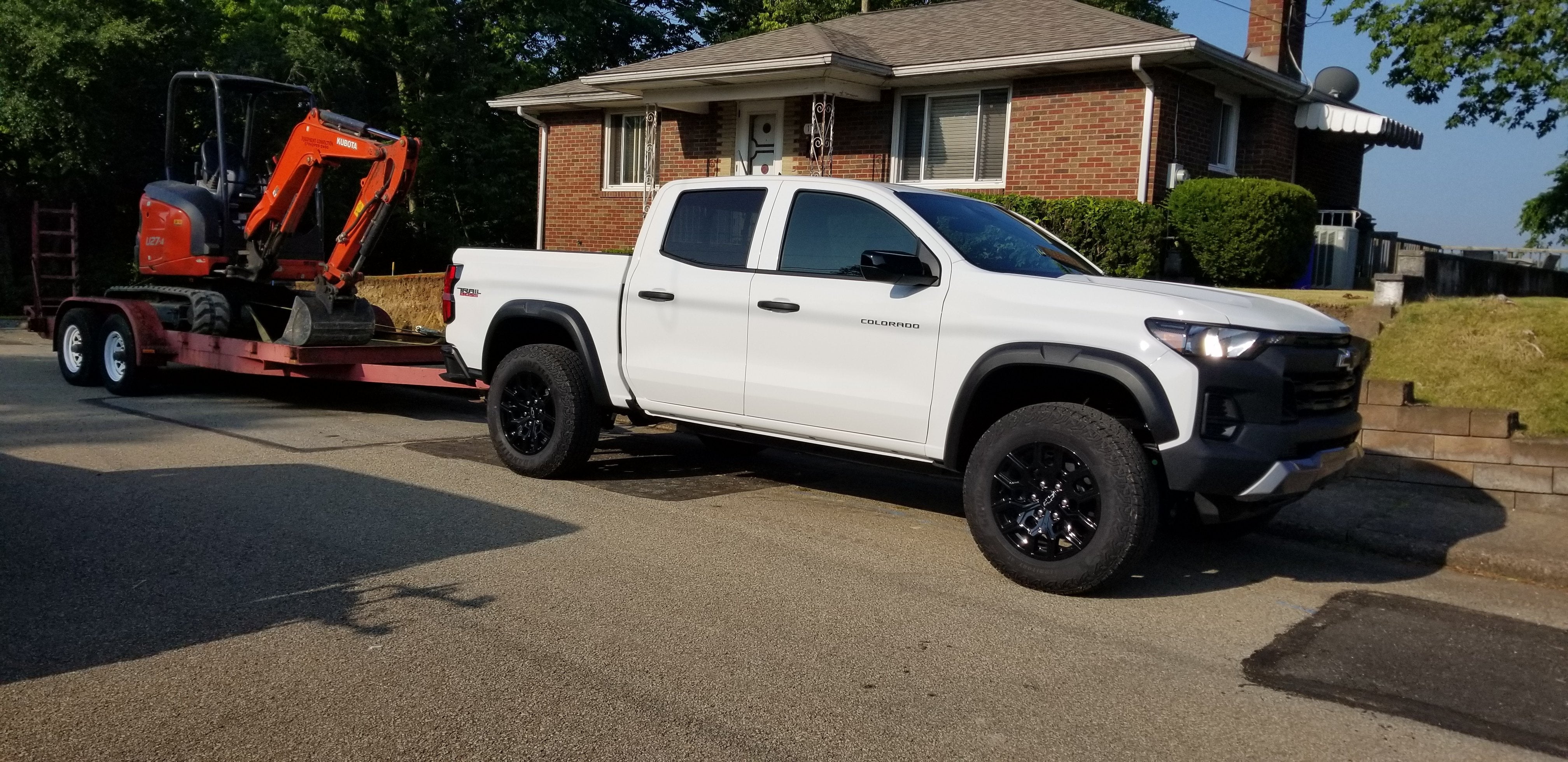

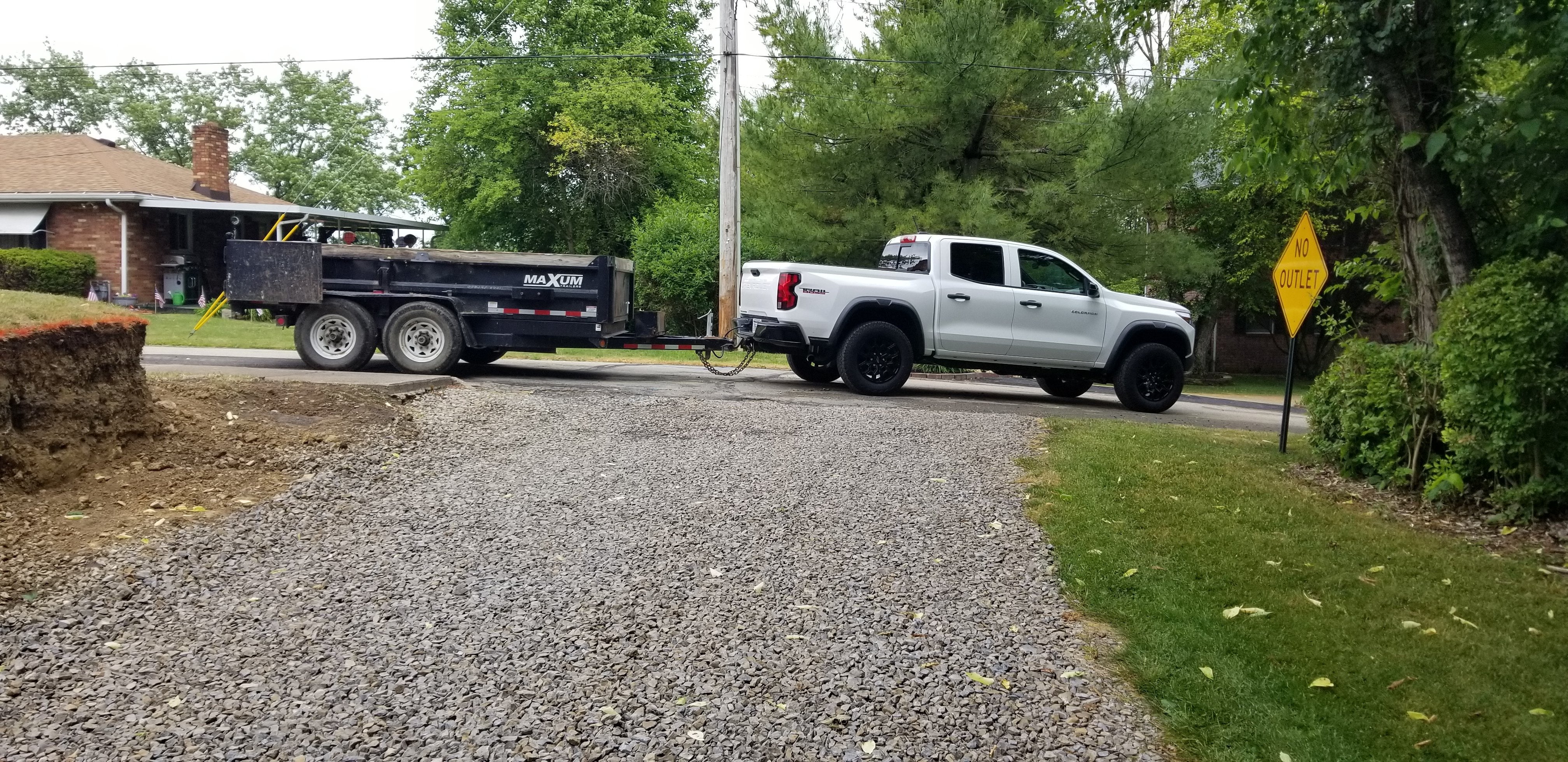

A reboque basculante pode pesar o quanto você quiser. Não sei o peso vazio.
O reboque de direção deslizante tem 16' e também não sei o peso vazio dele. Engraçado porque eu o tenho há 22 anos.
A máquina tem 5000. View attachment 448513 View attachment 448514 View attachment 448515
Você tem que estar bem perto do peso máximo, estou feliz que a PA esteja representando!
