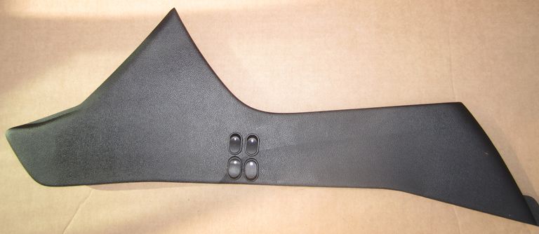

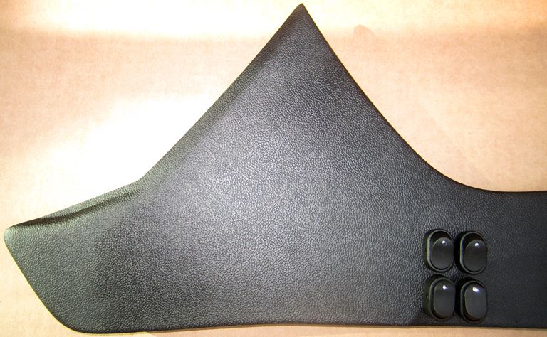

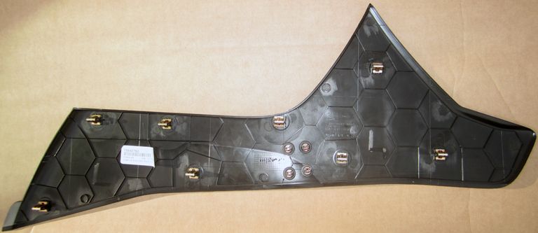

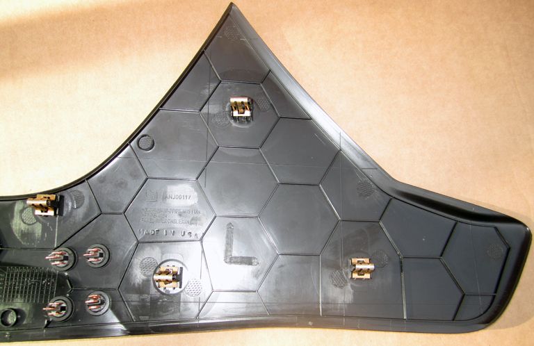

Mam załogową kabinę z 2016 roku i dodaję oświetlenie przestrzeni na nogi z przodu i z tyłu, a także oświetlenie pod maską. Planowałem zamontować moje przełączniki w konsoli środkowej między gniazdem USB a gniazdem zasilania. Nie byłem zbytnio zadowolony z tego miejsca, ponieważ planowałem przechowywać w tej przestrzeni inne przedmioty. Zdjąłem boczne panele konsoli środkowej, aby uzyskać dostęp do tego obszaru. Potem zauważyłem ładną pustą przestrzeń za panelami. Zamontowałem moje 4 przełączniki na panelu bocznym i podoba mi się, jak dobrze to zadziałało. Okablowanie przełączników było stamtąd bardzo łatwe. Muszę tylko wpiąć się do skrzynki bezpieczników w przestrzeni na nogi po stronie pasażera (bezpiecznik F29). Zrobiłem kilka zdjęć panelu, aby inni mogli je zobaczyć. Jest dużo miejsca na dodatkowe przełączniki, jeśli zdecyduję się dodać inne później.
#98 ·
Zamierzałem umieścić to w "uchwycie na karty", ale teraz, gdy to pokazałeś, też podoba mi się to rozwiązanie. Czy zdarza ci się przypadkowo uderzać kolanem w przełączniki podczas jazdy?
